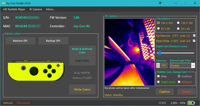

Le développeur CTCaer vient de sortir une nouvelle version de son outil Joy-Con Toolkit qui débarque désormais en version v5.0.0. Il s'agit donc là d'une version majeure, pour rappel, Joy-Con Toolkit permet de modifier les couleurs de synchronisation des contrôleurs Joy-Con et des GamePad Pro, mais aussi de sauvegardes les flash SPI Nand, de voir les adresses S/N et Mac, et les versions du firmware de chaque périphérique la console.
Pour pouvoir utiliser le programme vous devez disposer d'un adaptateur Bluetooth et d'un PC Windows et de NET Framework v4.5.x et Visual C ++ 2017 x86 redist.
Voici la liste des fonctionnalités introduites par cette version v5.0.0 :
Joy-Con :
- Il est possible de regarder à travers la caméra IR du contrôleur Joy-Con
- Il est aussi possible de capturer et d'enregistrer une photo ou de lire une vidéo
- La résolution est désormais entièrement configurable, LED IR, temps d'exposition, gain numérique et filtre de lumière IR externe (filtres pour briquets / bougies, lumière du soleil, etc.)
- 4 filtres de couleur au choix : gris, arc-en-ciel (couleur pseudo-thermique), vision nocturne (vert) et rouge
NFC :
- Vérifie les informations simples (type et uid) des tags NFC, des cartes de crédit et des téléphones compatibles nfc via le contrôleur Pro et Joy-Con ®
Modifie l'étalonnage de l'utilisateur du stick analogique :
- Changez les plages X / Y et le calibrage du stick analogique. Tous les contrôleurs sont pris en charge.
- Cela peut corriger le fonctionnement et les ralentissements accidentels lorsque le calibrage de la Switch ne permet pas de calibrer correctement.
Prise en charge des couleurs depuis le firmware v5.0.0+ :
- Maintenant, vous pouvez changer la couleur des poignées pour le contrôleur Pro individuellement, la couleur du corps et des boutons.
(L'affichage couleur des poignées n'est pris en charge que dans Switch avec le firmware 5.0.0+)
- L'aperçu du contrôleur est maintenant optimisé et beaucoup plus rapide
Autre :
- Journalisation du trafic ajoutée à l'aide de l'argument de ligne de commande -d
- Maintenant l'application ne se bloque pas lorsque le contrôleur est déconnecté lorsqu'il effectue une opération
- D'innombrables corrections de bugs et optimisations
