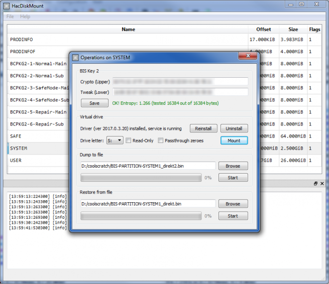

Les clés BIS peuvent être utiles pour déchiffrer le contenu de la mémoire eMMC utilisé par Fusée Gelée.
Pour cela il faut d'abord compiler le fichier biskeydump.bin, puis l'injecter au lieu de fusee.bin.
 vous allez pouvoir avec les clés BIS parcourir et modifier les partitions eMMC.
