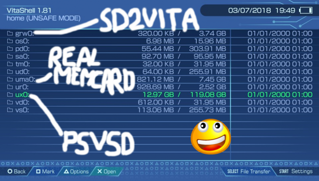

C'est donc une V2 des plugins de stockage. Ainsi donc, en attribuant une partition à un espace de stockage, on peut arriver à avoir un beau résultat (un surplus de place) :

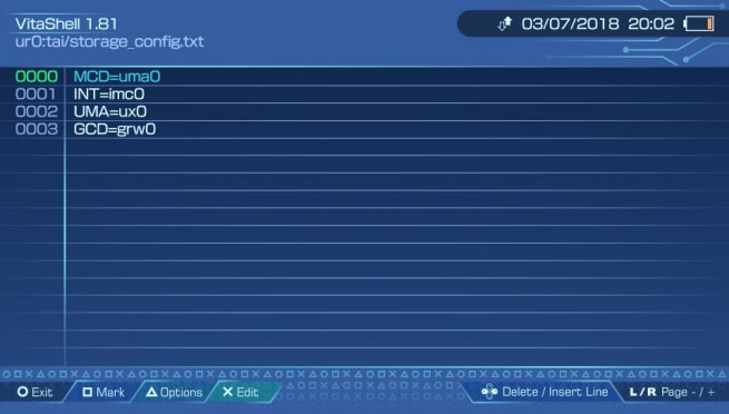

Le fichier texte de config vous permettra de paramétrer comme bon vous semble le plugins. Voici un exemple
MCD = uma0 (c’est a dire la carte mémoire sony en stockage secondaire)
GCD = ux0 (la sd2vita en mémoire principale)
INT = imc0 (la mémoire interne en imc0 reconnu par adrénaline donc utile pour mettre vos jeux psp)
UMA = grw0 (stockage usb ou psvsd en stockage secondaire. Non reconnu par adrénaline ou les émulateurs. Peut servir a stocker les vpks, images ou music.)
Les partitions disponibles pour l’instant sont imc0, xmc0, uma0, ux0, grw0
Donc il vous suffit de changer la partition attribuée à votre espace de stockage selon votre envie en éditant ce fichier texte.
