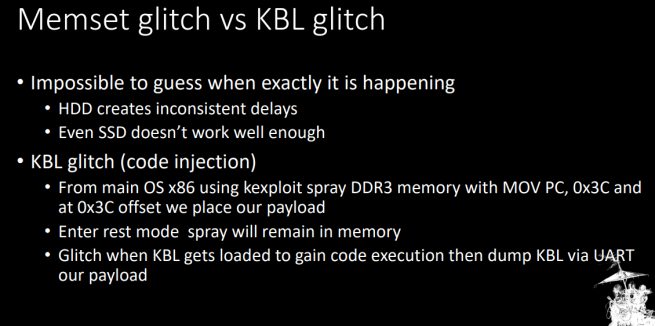

Dans la vidéo nous pouvons voir qu'il passe tout d'abord par le mode repos pour ensuite profiter d'un manque de sécurité. C'est la démo qui a été présenté lors de la Recon.
Tous les slides sont disponibles ici :

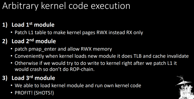

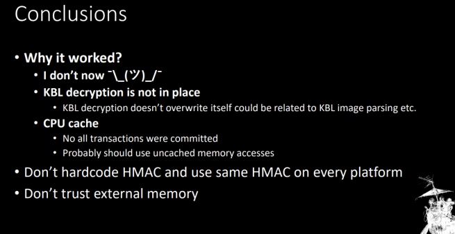

Quelques extraits !

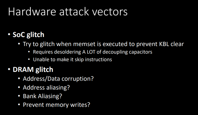

On découvre donc une attaque qui se fait sous forme de rafales, des glitchs qui attaque le Soc et la DRAM.
Clairement, on y retrouve deux types d'attaques qui n'offrent pas les mêmes possibilités d'ouverture, nous comprenons bien que d'autres interventions et d'autres études doivent être mises en commun pour progresser sur le sujet. Du reste, cela redonne de l'espoir pour tout ceux qui sont en firmware 5.00.
N'hésitez pas à regarder les autres slides et à commenter en complément.
